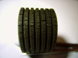

Das ist zwar kein Zahnriemen, aber die Alterung funktioniert da genauso.
Das ist ein Rippenriemen aus einem Ford, der zwar nur 50.000 km gelaufen ist, aber 18 Jahre nicht gewechselt wurde.
Die Risse sieht man erst beim Zusammendrücken.
(Ich nutze ihn jetzt als Antriebsriemen auf meiner antiken FLOTT-Säulenbohrmaschine.-_-)
