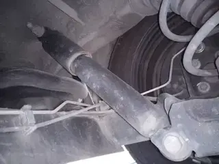

kurze Frage wenn man die Stoßdämpfer hinten beim Dokker wechselt tauscht man hierbei auch die Mutter oben bzw die Schraube unten?
Bin mir nicht sicher ob man mit Schraubensicherung die Alten wieder verwendet kann?
Anzugsmoment wären 110Nm?
Falls sie getauscht werden müssen habt ihr zufällig die Teilenummer für mich?
Vielen Dank für die Hilfe ..
Horst
Selbstsichernde Mutter müssen durch neue ersetzt werden. Sind eh Normteile.
Hallo Miteinander, Teile gestern beim Händler geholt und nach dem Anzugsmoment gefragt: 180NM
Vielleicht benötigt die Info mal jemand..
