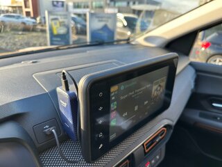

Heute das CarlinKit 4.0 erhalten, Plug and Play, funktioniert einwandfrei. Die Investition hat sich gelohnt.
