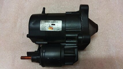

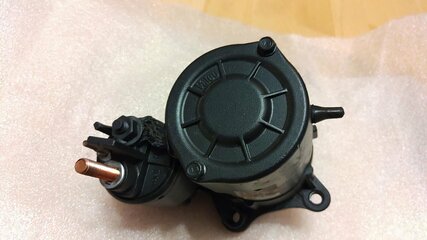

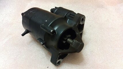

Das wichtigste zuvorderst. Die Fachwerkstatt hat keinen Schmu gemacht. Aber der Starter ist remanufactured, also kein Neuteil gewesen. Das Land habe ich aus Schutzgründen unkenntlich gemacht.
Auf dem nachfolgenden Bild ist der weiße Kunststoff-Hebel zu sehen, der das Ritzel beim Starten leicht drehend in den Zahnkranz der Schwungscheibe einrückt:

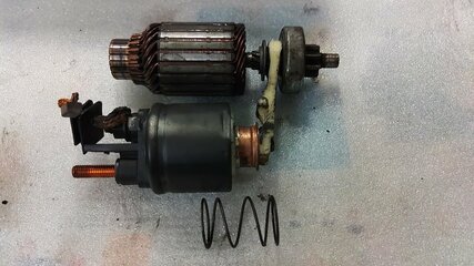

Auf dem nachfolgenden Bild ist der Magnet zu sehen, der beim Start angezogen wird:

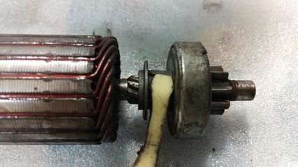

Auf dem nachfolgenden Bild ist das Ritzel im ausgrückten Zustand zu sehen:

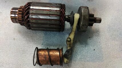

Auf dem nachfolgenden Bild ist die in die Ritzelwelle eingefrästen verwundenen Führungsschlitze zu sehen, die das Ritzel leicht drehen lässt während es vom weißen Kunststoff-Hebel ausgerückt wird:

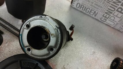

Auf dem nachfolgenden Bild ist diese Anordnung mit dem Magnetschalter-Gehäuse zu sehen. Die Feder habe ich entspannt daneben gelegt, weil ich sie beim Fotografieren nicht gleichzeitig zusammedrücken kann:
Auf dem nachfolgenden Bild ist der weiße Kunststoff-Hebel im Gehäuse zu sehen:

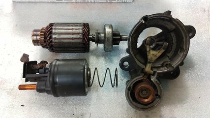

Auf dem nachfolgenden Bild sind die restlichen Teile zu sehen (Elektromotor-Gehäuse und -Deckel, etc.):
Danke für die Bilder. Der Starter wurde schon einmal überarbeitet. Sehr deutlich ist die Lagerrung der Ausrückgabel ( weises Kunststoffteil ) zu sehen. Zudem der Magnet, welcher die Gabel betätigt um das Ritzel welches auf der Ankerwelle mit seiner Innenverzahnung sitzt, in Richtung Schwungscheibe bewegt.

Der Freilauf des Anlasser-Ritzels ist auf den Fotos gut zu sehen. Er sitzt in dem Ritzelgehäuseteil zwischen den Zähnen und der Aufnahme für die Gabel des Magnetschalters. Der Freilauf sperrt in Anlasserdrehrichtung und verbindet so das Ritzel mit der Anlasserwelle. Wenn der Motor anspringt kann sich das Ritzel über den Freilauf schneller drehen wie der Anlasser.
Wenn der Freilauf einen Defekt-Verschleiß aufweist, und beim Starten nicht mehr sperrt, kann der Anlasser nach durchschalten des Magnetschalters "frei" drehen. Dann ist ein Surren zu hören. Der Fehler zeigt sich Anfangs gerne nur zeitweise-manchmal.

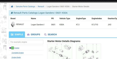

Vergiss die HSN/TSN! die sind für die Versicherungseinstufung ganz gut zu gebrauchen, aber für die Teilesuche hilft der Fahrzeugschlüssel, auch Modellschlüssel oder Fahrzeugtyp genannt, besser.
Typenschilder und Fahrgestellnummer
Könnte sein, das Deiner ein KS0A ist.
Damit findet man sehr gut auf verschiedenen Plattformen die original Teilenummern, und dann bei diversern Händlern die Teile.
Hier z.B. mit dem KS0A:
https://partsouq.com/en/catalog/gen...YKa1tnSAAAAADmUSiU$&vid=0601&cid=2043612596&q=
Oder hier:
Logan Sandero I, KS0A, Manual, 16 Starting - Charging / Starter motor details - Catcar.info

Test Ritzel-Freilauf-Einheit
Auf https://partsouq.com --> CatalogsRenault --> Logan --> Logan Sandero I (PR 0601) --> KSO3 --> Starter Motor Details --> N162010: Starter motor details --> Code 3
7701207389STARTER PINION37701051578 THROWERMarking = D7E19Marking = D7E19
Fazit: bislang kein Treffer für Händler in Deutschland
