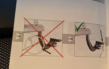

Hier etwas genauer:
"Passt der Federhaken nicht durch die Schlaufe, kannst du das Seil mit einem Feuerwehrkarabiner mit Haken (DIN 5299, 70 mm) nachrüsten lassen und diesen direkt in die Öse einklinken".
Abreißseil beim Wohnwagen: Alle Infos | PiNCAMP by ADAC

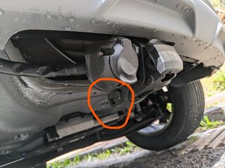

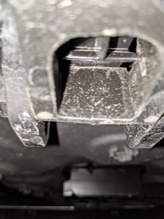

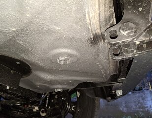

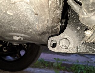

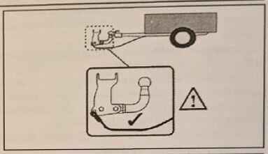

Bilder kommen morgen Vormittag. Hab diese vorhin noch gemacht. Auch in der BDA und Anbauanleitung sind diese erwähnt. Ist anscheinend für ein Seil vom Anhänger also das was Ihr sucht. Ich selber habe keinen Anhänger und nutze die AHK nur für den Radträger. :)
So, hier die Bilder von der Unterseite der AHK und Anleitung / Montageanleitung

Jep..
Mit diesem Bild und den Fotos ist dann ja alles geklärt.
