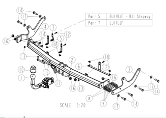

Habe heute den Stepway bestellt mit AHK abnehmbar. Händler will 850 €, so stehts im Kaufvertrag. Wenn jemand mal ein Photo machen könnte von seiner abnehmbaren AHK, wäre das sehr nett. Ich möchte wissen ob die von hinten komplett unsichtbar ist, wenn man sich das Auto von hinten anschaut.

Habe heute den Stepway bestellt mit AHK abnehmbar. Händler will 850 €, so stehts im Kaufvertrag. Ich möchte wissen ob die von hinten komplett unsichtbar ist, wenn man sich das Auto von hinten anschaut.

Deie Steckdose und die Fassung vom Kugelkopf sieht man von hinten doch immer.
Jedenfalls wenn man 15 Meter hinterm Fahrzeug steht.
Siehe Foto
Komplett unsichtbar funktioniert nur, wenn der Haken von unten eingesetzt wird und die Dose wegklappbar ist.
Also bei allen meist günstigeren System, bei denen der Haken waagerecht in Fahrtrichtung eingeschoben wird, bleibt die Aufnahme sichtbar.
Sichtbar:
Unsichtbar:

Dann muß ich nochmal nachfragen. Die günstigere Variante geht mal garnicht. Danke. Kommt nur ab und an mal ein Fahrradträger dran. Für Hängerbetrieb hab ich einen Touran, hier sieht man nix. Die ist nach unten abnehmbar und von Westfalia.
Hier die originale Brink AHK... Die hat mein Steppy. Ich werd Montag oder Dienstag Bilder machen. Im Autohaus ist mir das teil jedenfalls nicht aufgefallen als ich das Auto schon gesehn habe
Hallo Holzwurm. Auto schon erhalten? Wenn möglich poste bitte mal ein Foto. Ich möchte wissen ob der Unterfahrschutz ausgesägt werden muss. Ich weiß das ist nur Kunststoff.
Ja, Auto ist da. Ja von dem "Unterfahrschutz" wurde was raus geschnitten. Ich stelle dir heute Abend die Bilder ein. Aktuell habe ich keinen Zugriff auf die Bilder.
