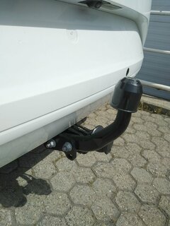

Gott sei Dank ist bei keiner AHK ein Ausschnitt in der Stoßstange notwendig.
Doch ein Ausschnitt ist notwendig aber von unten und nicht sichtbar. Sieht man bei meinen Fotos ganz gut.
Achso, klar. Ich meinte auch (wie schon erkannt) einen sichtbaren Ausschnitt (Loch).
