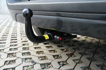

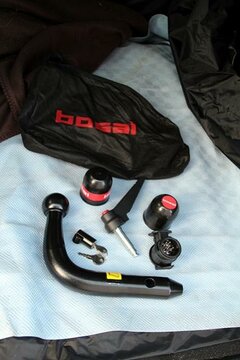

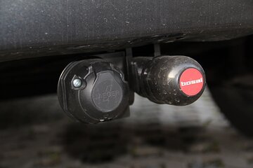

So, hier mal ein paar Bilder:
AHK "Normalzustand":
AHK montiert (Der Verriegelungshebel ist nach dem Verriegeln noch verstellbar, so, dass man ihn z.B. nach vorn stellen kann um eine versehentliche Beschädigung zu vermeiden):
Tasche, Adapter, AHK, Hebel und Schloss:
