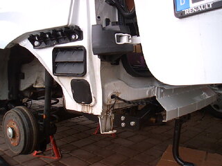

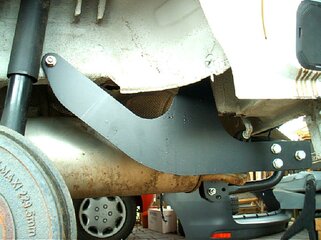

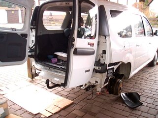

Ich hab bei meinem MCV die AHK nachgerüstet. Ich hab eine starre bei ebay bestellt - hat mit Elektrosatz ca. 130,- EU gekostet. Ist eine polnische. Einbau hat problemlos funktioniert - nur der elektrische Anschluß war etwas Gefitzel. Ich hab letzten Endes das Steuergerät für die Blinkfrequenz weggelassen - keine Ahnung wozu das gut ist. Funktioniert aber auch so ohne Probleme - auch wenn eine Leuchte ausgefallen ist - und beim TÜV können sies sowieso nicht prüfen. Ich fahre seit 2 Jahren damit, und ha noch nie Probleme gehabt. Heckschürze ausschneiden ist auch nicht. Einen Fahrradträger für die AHK hab ich nicht. Wir haben die Fahrräder auf der Wowa-Deichsel, oder im Innenraum des MCV. Ich hab mal ein paar Bilder hochgeladen.
