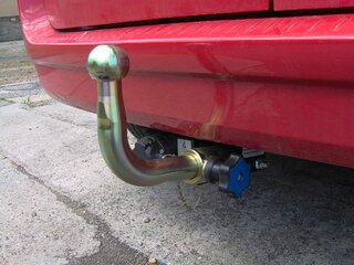

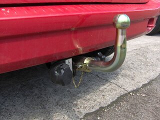

Einen spezifischen E-Satz passend für den Dacia hab ich von Bertelshoffer aus dem ebay für 65.- + Versand, die abnehmbare Kupplung wie weiter oben beschrieben von AHK -Preisbrecher für 105.- + Versand.
bei bertelshofer hab ich meine auch gekauft. 115,- mit e satz. das ganze war in 30 min. montiert.
knapp 130 Euro incl. Versand - ist leicht und schnell zu montieren - kein Stoßstangenausschnitt, keine Demontage des Auspuffs.
Anhängerkupplung Fahrradträger Anhängerkupplungen Dachträger Anhängerkupplungen Fahrradträger Heckträger Lastenträger Kupplungsträger Thule
Diese Kupplung hatte ich auch als erstes Bestellt. Das Ding hat aber wegen meinem Gastank nicht gepasst, weil die Befestigungstreben zum Fahrzeugrahmen hin am Innenrahmen angeschraubt werden, wobei eben der Gastank im weg ist.
Hab jetzt die Bosal-Kupplung mit am Aussenrahmen verschraubten Streben.
Nach meiner Reklamation hat der Anbieter das auf seiner Homepage vermerkt.
