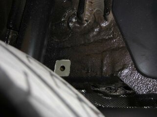

also der Unterbodenschutz muß an den Stellen, an denen die Trägerplatte am Rahmen anliegt komplett weg. Das Teil sollte möglichst plan anliegen.Hab mal vor ewigen Zeiten an einem Peugeot eine AHK montiert. Damals mußte man das noch vom TÜV begutachten und eintragen lassen. Die haben mich dann nach hause geschickt und ich durfte alles nochmal wegbauen.
Meinen Logan MCV hab ich mit AHK bestellt, die wollte ich an dem neuen Auto nicht selbst anbauen. Da ist auch der ganze Unterbodenschutz weggemacht worden. Mir gefällt das allerdings nicht so gut, wie die das dann nachbearbeitet haben, da werde ich noch ein bißchen verbessern.( Habe eine Hebebühne in der Garage, da kann man sich das sehr schön anschauen und neugierig wie ich war....)

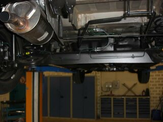

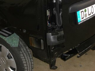

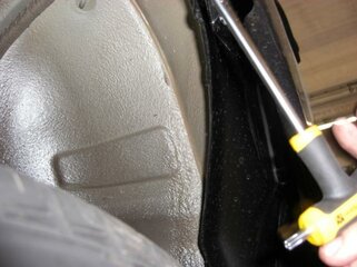

Könntest Du, wenn Du schon so eine schicke Hebebühne hast, ein paar Bildchen machen und hier reinstellen ?
Ich glaube, das Thema AHK montieren kommt noch öfter - ich wäre auch so eine Kandidat
Gruß Jan

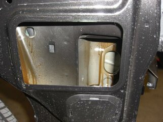

Hier sind noch mehr:

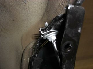

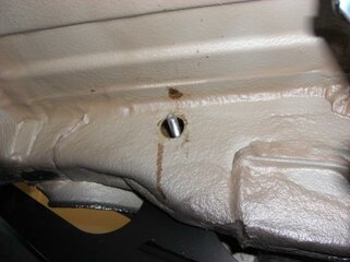

Gruß Jan

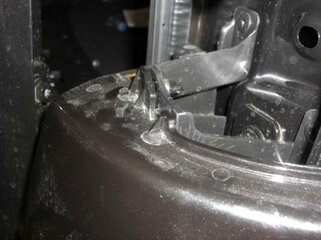

Und noch mehr:
Fazit der Aktion:
Ohne Hebebühne ist es schei.....
Es war auch nicht meine erste Kupplung die ich montiert habe.

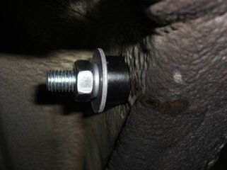

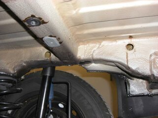

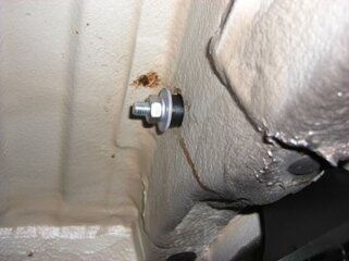

Ich vermise aber auf den Bildern etwas, das nun verhindert, das Dir Wasser in die Längsträger läuft.
auf den Bildern sind die Öffnungen nicht dicht. Zwischen den Hülsen und der Karosse kann Wasser eindringen. Ich habs anschließend versiegelt auch wenn der Tüv später meckert.

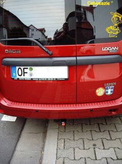

so sieht meine Rameder Kupplung aus

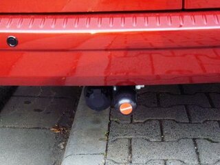

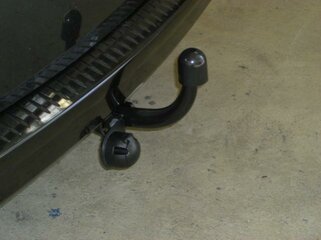

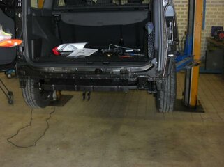

Ich habe jetzt auch endlich die AHK dran.
Hab eine abnehmbare von Fahrzeugteile Beeken genommen mit Kabelsatz und Versand kam ich auf 290 Euro.
Die Kupplung kommt aus Spanien, die Einbauanleitung erinnert stark an das "unmögliche Möbelhaus aus Schweden" - nur Bilder, keinerlei Text - kommt man aber gut mit klar.
Der fahrzeugspezifische Kabelsatz ist bei Beeken einiges günstiger als bei den anderen. Die Anleitung ist äußerst knapp gehalten, die Länge der Kabel ebenfalls.
Adapterstecker gibt es keine, man muss die Originalkabel teilweise abgreifen, teilweise durchtrennen und mit Quetschverbindungen anders wieder zusammenbauen. Ich hab die Installation dann noch mal mit flexiblen Leer-Rohren aus dem Baumarkt nachgerüstet, denn so, wie es auf den spärlichen Bildern in der Anleituung beschrieben war, konnte man die Kabel aufgrund der Kürze nicht verlegen (es sei denn, ich habe die Anleitung vollkommen falsch verstanden).
Das Ergebnis sieht man so gut wie gar nicht. Die Kupplung wird von unten eingesteckt - alles was nach hinten zu sehen ist, ist die Steckdose und selbst die könnte man sicherlich noch so anbringen, dass sie unsichtbar wird.
Beim Einbau stand ich ziemlich unter Zeitdruck (der Kampf gegen die Dunkelheit - daher habe ich leider keine Fotos währed des Einbaus gemacht, die von Wert wären)
Gruß Jano
