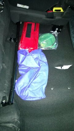

In der blauen Tasche von MVG unter dem Fahrersitz bei der Rücksitzbank.
In der blauen Tasche passt die unter den Rücksitz in die kleine Vertiefung, muss man bisschen probieren bis der Sitz sich leicht klappen lässt, liegt da aber super direkt neben Warndreieck usw

Könntest Ihr ein Foto machen?
Ich möchte sicher gehn das mir das Ding nicht beim einm Crash an die Rübe fliegt :hammer:. Ein Kumpel hatte eine ungesicherte Gasflache im Auto und hat sich aufs Dach gelegt. Sehr unschön. Und der Kupplungshacke ist ja auch nicht von Pappe.

So sieht es unter der rückbank aus
Danke, unter der Rückbank ist auch ne Idee!
Derzeit habe ich das sauschwere Teil in der blauen Tasche unter den Beifahrersitz geschoben und die beiden Henkel zwecks Sicherung beim starken Beschleunigen :D über den Verstellhebel gestreift. Liegt bisher gut dort und rührt sich nicht.
