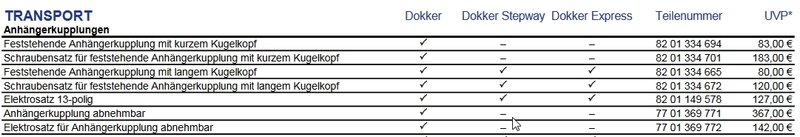

mein Händler stellt sich gerade quer und sagt das es von Renault keine frei gegebene abnehmbare AHK gibt und deshalb mir nur eine starre anbauen kann.
Steht doch sogar im Prospekt dass du ihn mit abnehmbarer und fester ordern kannst. Was ist denn das für ein Händler ??
tja drüber ärgere ich mich auch gerade kannst du mir mal mal eine Link geben laut Zubehör Liste hat der Händler Recht.
