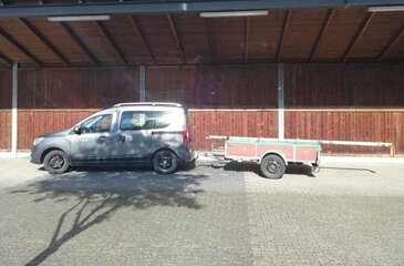

Wie versprochen ein Bild meines Gespanns im Einsatz. Nur geringe Belastung des Hängers. Ich nehme an, dass er gerade steht, wenn dieser richtig beladen ist.
Fazit: hat sich verbessert, aber zufrieden bin ich noch nicht.
1. Türe links geht immer noch nicht zu öffnen, nur einen Spalt weit.
2. Vor ein paar Tagen stand neben mir ein Dokker Stepway mit starrer AHK. Ich bin mir recht sicher, dass der Kugelkopf insgesamt tiefer sitzt als bei mir. Messen oder Foto machen ging leider nicht.

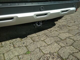

Ich habe meine abnehmbare AHK knapp 5 Monate nach Fahrzeugübergabe nun endlich bekommen.
Montiert wurde eine Bertelshofer AHK an einem SCe 110 LPG.
Supie! Wenn jetzt noch der Kugelkopf dran wär ;)
