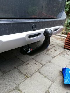

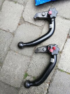

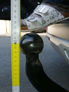

So, bin nun fündig geworden:
passende Kugelstange mit - 45 mm
(Renault Scenic III) zu 48€ inkl. Versand erworben. :prost: NP 180 als E-teil MVG.
Nun messe ich 405 mm vom Boden bis Mitte Kugel.
Wir erinnern uns: 360 - 420 mm soll's sein, ich hatte 450 mm gemessen, unbeladen. Ich glaube kaum, dass ich den Dokker so stark belade, dass ich unter den Mindestwert komme.
Aber nun kommt mein Hänger gerade, und zusammen mit dessen geänderten Rädern (175 65 14 86T anstatt 155 r 12) ist es zufriedenstellend :yes:

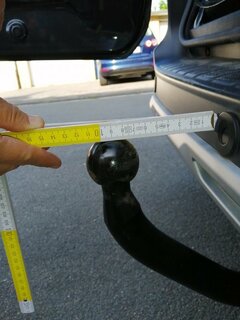

Hi sponti68
hier die Maße gemessen einmal mit Gewicht "fahrbereiter Zustand" und einmal mit 100 kg im Kofferraum
die Abstände zum Boden fahrbereiter Zustand 400 mm und 375 mm bei ca. 100 kg Zuladung
der Winkel 45 Grad ist auch gegeben
der Abstand zum Dokker ist 90 mm
Ich habe mich mal an Bild 1558631005925 (Zuzug aus der Montageanleitung MVG) orientiert.
Sieht gut aus.
Hell21

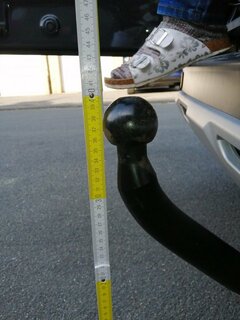

Hi sponti68
Sieht gut aus.
Hell21

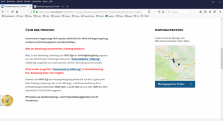

Vielen lieben Dank @hell21
zusammengefasst: Technisch geht die Scenic III!
Aber will man diese bei MVG als Ersatzteil für 180,- erwerben, muss man noch an Eides statt erklären, seinen alten Kugelkopf verloren zuhaben. Ups, hat man ja gar nicht
Bleibt dann nur EBAY oder besser gar nicht?
Danke vorab
Hell21
Ich möchte dort etwas käuflich erwerben und bekomme den Artikel nur gegen eine eidesstattliche Erklärung?:wall:

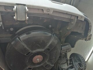

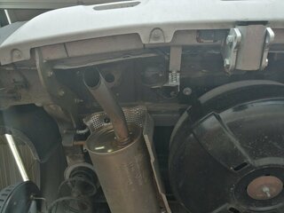

So, letzte Woche habe ich endlich die Reifen gewechselt und die versprochenen Bilder gemacht. Da die Hebebühne beim Reifenhändler nicht so hoch gefahren werden kann, sind es eben zwei Bilder geworden.
