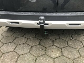

Ich verstehe nicht, was Du in diesem Fall unter "Flanschkupplung" verstehst.
Bei mir sieht es so aus (copyright MVG)

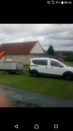

So sieht die Mvg mit beladenem Anhänger aus, passt genau von der Höhe, der Dokker zieht es zwar, aber schön ist anders

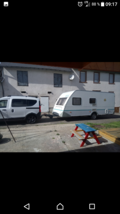

Oder so mit Wohnwagen.
Danke für die Bilder! Mit dem Wohnwagen sieht es aber ok aus. Außer dem Größenverhältnis  :)

Beim Bild mit Wowa war nichts im Kofferraum und der Wowa auch leer, wenn wir den weiterhin mit dem Dokker gezogen hätten, wären die stärkeren Federn an die Hinterachse gekommen. Jetzt muss der Dokker nur noch gelegentlich einen Anhänger ziehen, schwere Sachen erledigt der Peugeot 5008. Aber für mich ist die Ahk wichtig, es gibt kein Auto mehr ohne. Liegt meist schon zu Hause, bevor das Auto da ist, Auto abholen und sofort die Ahk montieren und die Welt ist in Ordnung.

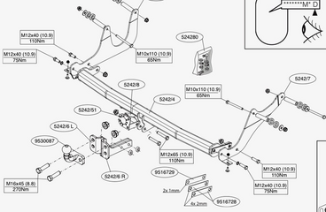

Das verstehe ich unter Flanschkupplung.
5472E768-F439-4F66-9299-E886E6FBC644.pngDer Querträger ist bei der normalen Kupplung der selbe. Nur die Teile 5242 und die anschraubbare Flanschkupplung sind anders.

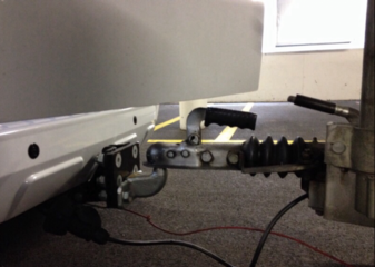

Hier ein Foto meiner Kupplung
Die 2 Senkschrauben Paare sind die zwei Original möglichen Höhen. Da mein Klappanhänger besonders tief auf der Fahrbahn liegt, habe ich mit einer Adapterplatte noch eine tiefere Position geschaffen.
