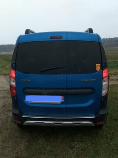

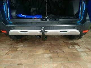

Die geht wunderbar für den Stepway, ist abnehmbar und hat (bei korrektem Elektroanschluss) auch eine automatische Abschaltung für die Parksensoren im Anhängerbetrieb.
Danke, das hatte ich zwar irgendwo gesehen, aber...:)
Auch für die Bilder, dann ist auch die weitere Frage geklärt, dass zwar die Kupplung drin bleiben kann und die Türen trotzdem aufgehen. Nur nicht, wenn der Hänger dran ist. Aber man kann nicht alles haben. :-)

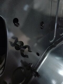

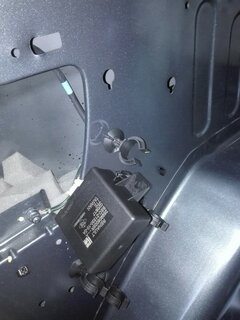

Nun bin ich gerade dabei, das Elektronikmodul hinten links zu plazieren, unter der abgenommenen Plastikverkleidung. Aber: dort sitzt, hinter dem Blech, bereits ein ähnliches Modul.
Kann jemand sagen, was das ist? Siehe Foto

Müsste das Pdc Steuergerät sein,war bei mir auch drin, beim Express dem ich eine Ahk verpasst habe war es nicht da, der hatte auch kein Pdc.
Ich habe weiter oben ein Loch gemacht um das Steuergerät von der Ahk zu befestigen.
Alles zusammen dauert gute 3Stunden.
Danke, das macht Sinn. Ich habe das MVG-Steuergerät jetzt links in der Öffnung Richtung Rücklicht befestigt.
Die drei Stunden sind schon verbraucht :)
Ja die Mvg Kupplung und Esatz ist bei mir auch drin. Da wo die Kabel durchgeführt werden sollen, gehen schon die Kabel vom Pdc durch, habe die einfach da mit Durchgezogen, mit bisschen fummelei. Zudem soll der Esatz von Mvg bis an die Batterie gezogen werden, ich habe ihn im sicherungskasten direkt verbaut, an dem freien Platz der für Ahk Dauerplus Kabel ist, dass neben dem Fahrersitz endet, da war bei mir so wenig Platz und der falsche Stecker am Kabel, dass ich mich für die andere Variante entschieden habe. Der Jäger Esatz den ich in den Express gebaut habe war besser, der Express hat aber auch Dauerplus bis hinten schon fest liegen, man muss nur die Sicherung einstecken und es läuft
