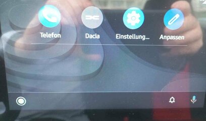

ich habe Android 11 und nutze das neueste Media Nav kabellos.
Bisher klappte alles. Nun kommt nur noch dieser Startbildschirm.
Telefon etc. geht. Wenn ich auf dem Google Maps starte ist der Ton zu hören.
Navigieren geht nicht und es wird keine Option dazu gezeigt.
Ich habe dann Android Auto neu installiert, leider keine Änderung,
Navigieren geht nicht mehr...
Woran kann das liegen ?? Danke

Irgendwie scheint es ja zu starten. Die von dir gezeigten Apps laufen unter AA.
Was für Apps zeigt er dir an, wenn du auf anpassen gehst?
ich habe nachgeschaut. Es sind keine Apps vorhanden. Im Launcher kann ich außer whatsapp keine weiteren Apps mehr finden, auch maps nicht....

Wie immer der Hinweis, probiere es doch testweise auch einmal über USB-Kabel statt über WLan. Oft war es dann so, dass danach die Navigation und Verbindung auch über WLan wieder funktionierte, warum auch immer.
Also ich habe den Fehler offensichtlich gefunden. In den Apps im Handy war maps deaktiviert.
Wieso weiß ich nicht..Es scheint wieder zu klappen.
