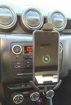

Hallo Zusammen und danke für das tolle forum!
Habe nun seit einigen tagen einen Dokker und dasselbe Radio wie bei drei-x im bild zu sehen.
Verstehe ich es richtig das wenn ich es mit der Renault / Dacia R&GO app nutzen möchte, das ich es dann mit DDT4all (und dem Media NAV adapterkabel) auf Manufacturer 'Renault' umstellen muss ?
Und das wars, dann kann man sich mit der R&GO app verbinden?
Habt ihr einen Tipp wo man das adapterkabel bestellen kann oder kommt man nicht um das selber basteln drum rum?

Moin. Bei mir habe ich es auf Renault umgestellt, jedoch hat die R&Go App das Radio immer noch nicht erkannt. Hat das bei dir sofort funktioniert, oder gab es noch Probleme? Vielleicht sollte ich auch einfach mal ein anderes Handy ausprobieren. :)

Moin. Die R&Go Funktion ist meine ich nur für Renault bestimmt. Da das Radio aber auch in Dacia, Smart, etc. verbaut ist, wird dem Radio sozusagen gesagt, das es sich nicht in einem Renault befindet und dadurch wird die R&GO Funktion deaktiviert. Dies kann man allerdings via DDT4all umgehen, indem ich dem Radio sage, das es sich in einem Renault befindet. Die Halterung wird auch anscheinend nur beim Renault mit ausgeliefert, aber die kann man günstig bei Amazon erwerben.
Die App von Dacia ist meine ich nur für den neuen Sandero, der die Radiobedieneinheit durch das Smartphone ersetzt.
