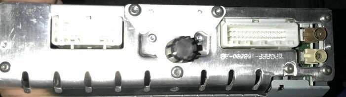

Das Renault R&Go hat auch andere Verbindungen beim Gerät,so das dadurch die App nicht richtig funktioniert.
Es können so zusätzlich Infos vom Auto abgefragt werden die auf den Handy angezeigt werden.
Wie Außentemperatur usw. im Prinzip das was bei den heutigen MNs enthalten ist und noch einiges mehr.
