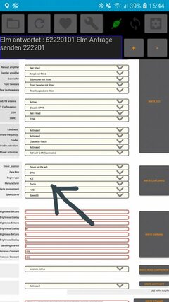

mhm bei mir funktioniert die umstellung auf Renault nicht...
ich kann es zwar einstellen, und übertragen, aber nach 2 aktualisierungen springt es wieder auf Dacia zurück.
kann es sein, dass man dazu das "medianav" kabel braucht? oder sollte das mit dem normalen Dongle-Bluetooth, Dongle-Wlan auch funktionieren?
Ich habe es mit Ecu-tweaker probiert.

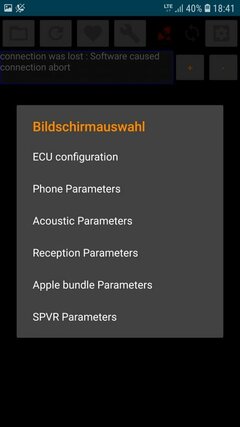

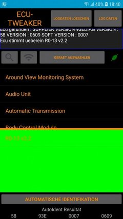

Habe es gerade nochmal versucht:
Starte ecu tweaker
Wähle ecu aus
Lasse scannen
Gescanntes Modul wird grün angezeigt
Wähle dacia aus, ändere es auf Renault
Fehlermeldung kommt:
Elm Anfrage senden 2E2C240000001303 Ungueltige Antwort : ERROR : 211303 NO DATA Elm Anfrage senden '2E2C240000001303' Elm antwortet : 5081 Elm Anfrage senden 1081
Nach aktualisiertem steht wieder dacia drin.

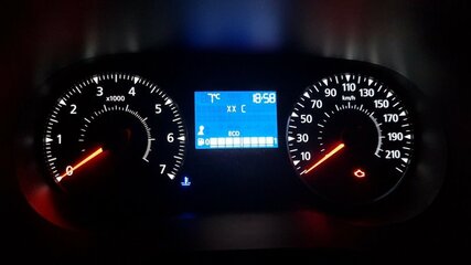

Anbei dann noch ein Screenshot, wenn ich die Temperatur kühlmitteltemperatur anzeigen will, zeig er das an, siehe Bild
