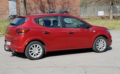

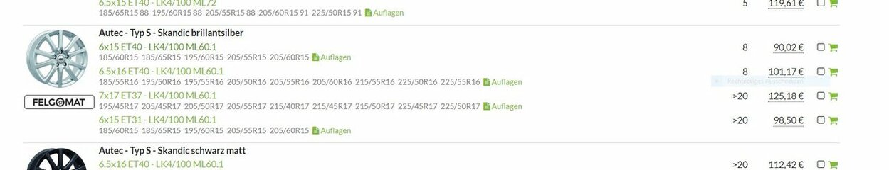

Hier auf meinem Sandero sind 195 55 16 drauf. Autec Typ S silber. 205 45 17 ginge auch
Denn bei 205 45 17 braucht man die Kotflügelumrandungen nicht ( sagt das Gutachten )
