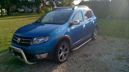

Sage einmal Belgier ,wo hast du die tollen Seitenschweller gekauft und
könnest du sie selber anbauen wenn ja ging das leicht zu machen.
Und was sagt der TÜV dazu?
Will auch an meinen Dokker haben:D

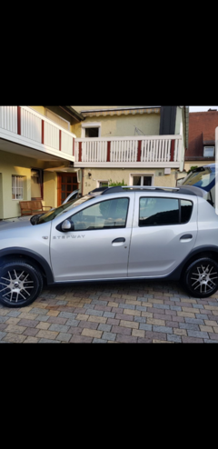

Gibt es für den Sandero Stepway Bj2017 15 Zöller mit 185 oder 195 Breite.
Ich möchte hier die Dinger für den Winter benutzen.
Gibt es da Gutachten mit Felgen oder kann man die schmalen 15" eintragen lassen.
Info wäre Toll
Gruß vom Sandero Stepway II
