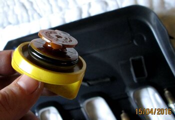

Die ganze Zeit frag ich mich, wo kommt das Öl an der Zündkabel und an der Einfüllstutze wo der Öldeckel drauf ist überhaupt her.
Nach genauer suche habe ich den Mangel gefunden. Diese Dichtung hält nicht mehr dicht.
Was gibt es für Alternative Öldeckel ??
Welcher Renault Motor hat da einen Optimaleren der am Duster Benziner 105 PS passt ??

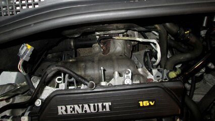

Bei einem K4M Motor war es mal so, dass an der Ventildeckelverschraubung, Motoröl durch die Schrauben kam, das gab dann auch kleine "Ölpfützen" auf dem Motor (Ventildeckel). Die Schrauben wurden mit roter Dichtmasse (Ventildeckeldichtmasse) abgedichtet und danach war der Ventildeckel trocken.
Schau dir die Ventildeckelverschraubung an.

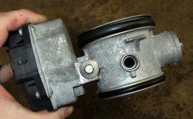

das in der Zeichnung, diesen Dichtring habe ich gleich am Anfang getauscht und seit dem ist hinten alles Trocken. Dichtung ( 2 Stück an der Drosselklappe, siehe Bild ). Nur Vorne wo der Öldeckel sitzt ist es alle 2 - 3 Monate mit leichten Öl versehen.
Wenn es die Ventildeckelverschraubung wären, wäre da nicht der gesamte bereich voller Öl ??
Nun da werd ich mit bei Renault halt einen Dichtring kaufen für den Öldeckel oder in einem Zubehörladen für KFZ.

Am 07 November 2014 habe ich die Dichtung getauscht an der Drosselklappe und da war auch schon ein leichter Ölfilm zu sehen den ich natürlich gereinigt habe ( 2014 ) im Luftfilterkasten. Werde das später prüfen ob erneut Öl zusehen ist.
Sollte Öl zu sehen sein, muss ich da was Neu ersetzen oder reicht da die reinigung aus ??
