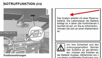

Handbuch Seite 1.95: die Fehlermeldung "NOTRUF prüfen" zeigt eine Störung des Notrufsystems an. Dacia empfiehlt einen technischen Service aufzusuchen.
In Verbindung mit dem Notrufsystem dazu steht Seite 2.79 im Handbuch. Hier wird von einer Batterie und nicht von einem Akku gesprochen. Sollte z. B. eine Störung der Batterie vorliegen schaltet der Notrufassistent die LED auf Rot um und zeigt ebenso im Display "NOTRUF prüfen" an.

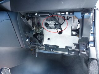

Hallo
Im notrufknopf ist kein Akku verbaut. Daher muss er woanders sitzen. Kommunikationsmodul : Dort soll er verbaut sein. Doch wo ist Bein Sandero 3 der Einbauort. Kennt den jemand. Hinter dem Handschuhfach???

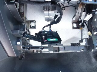

Es ist ein Akku
Gibt hier auch Fotos davon

Der Akku wird über die Starterbatterie geladen .
