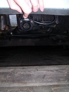

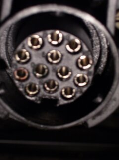

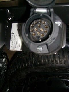

nach langer Zeit war ich mal wieder mit dem MCV in der Waschstraße.
Er hatte es wirklich nötig. Als ich soeben den Wagen mit Lappen trockenrieb fielen mir die oxidierten Pole meiner Anhängersteckdose auf.
Habe sie mit Wattestäbchen etwas gesäubert. Sollte ich nun im Frühjahr eine neue Steckdose montieren lassen? Gibt es wasserdichtere Exemplare?
Habe nun erst einmal einen Adapter auf 7polig aufgeschraubt...
LG Bernhard

Es gibt technische Vaseline damit kannst du die Kontakte nach jeder Benutzung zuschmieren das funktioniert auch bei einer eventuell erhältlichen Staubkappe.
Nun musst du aber erst einmal den Grünspan entfernen.
Kontakt 60 dann nochmal Kontakt 60 nachspülen mit zB Bremseinreiniger und dann Kontaktspray zB Kontakt 61.
Nun wasserdicht versiegeln siehe oben.

Wenn Du die AHK nicht brauchst, weich sie ordentlich mit Kontaktspray (wie von Hi-Flex beschrieben) ein, mach die Klappe zu und laß die Suppe einwirken.
Die Oxydation verschwindet dann weitgehenst und zumindest ich, habe in den ganzen Jahren noch keine neue Steckdose benötigt.

gründlich die Kontakte reinigen mit feinen Schmirgelleinen.
Dann mit Bremsenreiniger und Pressluft sauberblasen.
Und dann hiermit einschmieren.
BOSCH Batteriepolfett Polfett Säureschutzfett FT40v1 bei eBay.de: Autopflege Wartung (endet 12.02.11 00:17:28 MEZ)
So kann nichts mehr oxidieren.

im Zuge der einstündigen 70.000km MCV dCi Durchsicht (91,13€ brutto) wurde die oxidierte Steckdose samt Adapter kostenlos von Dacia König in Teltow gereinigt. Danke! Werde evtl. jetzt die Steckdose in eine kleine Plastiktüte hüllen (=wasserdicht).
LG Bernhard

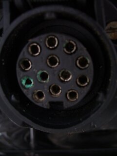

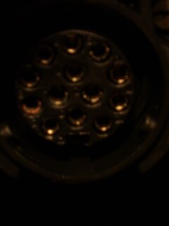

Hallo Hi-Flex,
das linke Bild vorher, das rechte Bild nach der 70000km-Durchsicht.
Sorry, es ist auch hier schon dunkel... *g*
LG Bernhard :prost:
...Ich versuche gleich noch ein besseres Bild zu machen.
Freya ist ja hoffentlich im anderen Bezirk unterwegs:lol:
Das was mal grün war scheint aufgebördelt zu sein nur kann man das auf dem "kleinen" Bild nicht so richtig sehen.
Hauptsache die Kontakte sind geschmiert und die Beleuchtung deines Anhängers geht.

hier frische Bilder. Das Reinigungsergebnis reicht mir.
LG Bernhard
