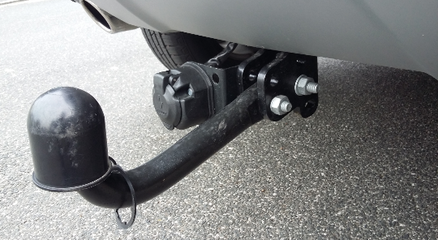

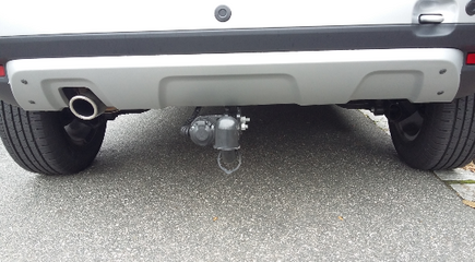

An meinen Duster hab ich mir von meinen Autohaus
eine starre original Dacia Ahk. anbauen lassen.
Habe aber irgendwie das Gefühl das der Haken zu tief ist.
Habe dann nachgemessen, die Mitte des Kugelkopfes liegt bei 37cm . Laut recherche ist das noch im soll.
Finde das aber um einen Wohnwagen zu ziehen als sehr tief.
Die Halterung des haken hat noch 2 befestigungslöcher oben drüber könnte also noch 2-3 cm nach oben.
Was meint ihr , lassen oder höher setzen?
Schon mal Danke für Informationen.

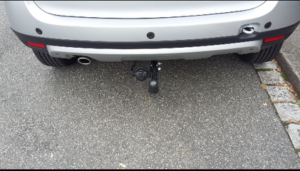

Ausprobieren, aber ich denke nicht, dass das ein Problem mit der Kofferraumklappe gibt. So hoch kann man den Kopf gar nicht setzen.
Gerade mal gemessen:
Meine AHK hat vom Boden bis mitte Kugelkopf ca 46 cm. Mein 1300kg Anhänger liegt schön gerade damit, keine Probleme mit der Kofferaumklappe.
Bei meinem Ex-Logan hing die Kupplung auch tiefer so das man meint jeder Bordstein würde Feindkontakt mit dem Stützrad geben, was aber nicht der Fall gewesen ist.
Mit der Heckklappe gibt's keine Probleme da ist viel Luft nach oben. Die Sorge hab ich eher wegen den Stützrad und der 1Tonner wowa evtl. nach vorne schräg hängt.
Kanns momentan leider nicht testen.

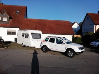

Hallo Greni, also ich habe die AHK sofort hoch gesetzt
und es passt.
Trotzdem ist mir das ALKO Comfortstützrad
schon mal kurz während der Fahrt aufgesetzt!
