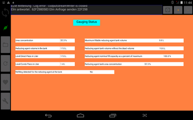

Hier mal die Daten via ddt4all vom Duster II wenn bis zum Rand voll.
Betankt per Kanister.
