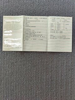

Woher weiß Du das? Unseren Duster 1 Diesel Allrad mit Anhängerkupplungen von 2011 hatte ich bei der DEKRA wiegen und auf 1.505 kg auflasten lassen.
Der neu von 2022 hat das Gewicht schon in den Papieren stehen, unter G - 1.518 bis 1.564. Also alles im zulässigen Bereich.
