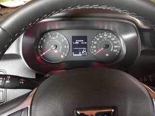

Bei Km 16.506 ging der "Adblue Vorsichtswarner" auf "800 km Sperre - Adblue fuellen".
Ab diesem Zeitpunkt zählt der BC runter, "einzelne Km-Schritte".
Und zwar unabhängig davon, ob du Autobahn 140 kmh (in Ö, das sind so 131 "echte") oder Stadtverkehr oder Überland etc. fährst.
Die gefahrene Wegstrecke wird ab "800 km-Sperre Adblue fuellen" exakt/km-mässig runtergezählt.
Und auch im BC so angezeigt.

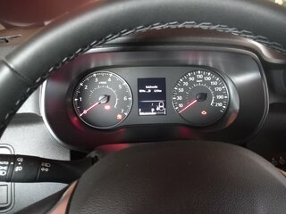

Heute habe ich bei KM-Stand 16.687 Adblue aufgefüllt (1x10L Kanister).
Angezeigt hatte der BC "619 km Sperre - Adblue fuellen"
Vorsicht bei befüllen - überschwappende Flüssigkeit muss sofort von Schuhwerk abgewischt werden,
also keine Rauhlederdings tragen.
Angehängt sind die "Beweisfotos" - soferne sie mir gelungen sind.
KM-Stand 16.687
909,7 gefahrene Kilometer
Tankstandmenge Dieselöl bei 5/8 voll (hatte 67,4 Liter VOLLVOLL befüllt gehabt)
Restreichweite 620 Km
Durchschnitt 4,2 L / 100 km
Gemäss BDA "Reagensbehälter 3/5" auf Seite 1.115 habe ich nach Befüllen:
"den Motor starten und - ohne eingelegter Gang ca. 10 Sekunden laufen lassen, bevor der Wagen bewegt wird"
Es hat keine 5 Sekunden gedauert und die Meldung am BC:
"619 km Sperre Adblue fuellen"
blinkte 2 x und erlosch dann (for good)
Fazit:
1) Adblue-Verbrauch bei so um die gut 0,8 L / 1000km
2) DACIA hat vorgesorgt und auch an die "vergesslichen" Kunden gerdacht, weil
bei "2.400 km Anzeige/Warnung" noch rund 6.000 km der Wagen mit ausreichend
Adblue versorgt sein sollte, und bei
"1.200 km Anzeige/Warnung" noch etwa 3.500 km gefahren werden kann. sowie
die darauf folgende Warnung "800 km sperre Adblue fuellen" anstatt 400 km später, erst so
knapp 1.300 km später aufleuchtet.
Also keine Sorge, DACIA kennt ihre, bzw. einen grossen Teil ihrer, "Pappenheimer", und hat vorgesorgt.
Keine Ausreden, von wegen "mit Adblue-Mangel liegengeblieben".
Die BDA funktioniert, ist klar und eindeutig nachvollziehbar, auch für mich "technikfernen Fanboy".

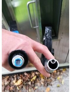

DU solltest aber beim betanken an einer LKW Säule den Zapfhahn nicht voll aufdrehen.
Es stimmt schon das der Durchmesser passt aber dein " kleiner 14 l Tank" ist für den Druck nicht ausgelegt.
LKW's haben eine 50 - 60 l AdBlue Tank.
Da würdest du sonst ewig stehen.
Dafür ist an PKW Säulen einfach ein Durchflussminderer verbaut.

Das Betanken mit zu hohem Druck beschädigt auch gerne den Qualitätssensor in der AdBlue Einheit. ;)
Ist nicht nur bei Renault sondern auch bei Ford teilweise ein Thema.

Ich hatte ja geschrieben, wenn der Durchmeser in den Tankstutzen passt. Dann ist der auch immer ein PKW Anschluss der per Aufsteckadapter natürlich auch für LKW's funktioniert mit geringerer Durchflussmenge. Der rechte LKW Anschluss auf Deinem Bild passt wie ich das sehe nun nicht in den Adblue Stutzen der PKW's. Das ist ein reiner LKW Anschluss bei dem der Durchfluss wie Du richtig sagst entspechend höher ist. DEN würde ich ja aber eh' nicht nutzen. :)
Nein da irrst du dich ...
Die Durchmesser sind identisch.
Beim PKW ist noch ein Spritzschutz drauf
Und das blaue Sieb steht vielleich 5 mm drüber.
LG Manfred
Dann kann ich nur sagen, mit LKW Zapfpistole hat das Tanken ebenso problemlos geklappt. Bin dennoch der Meinung, daß es an den Tanken wo ich getankt hatte den schmaleren Durchmesser gegeben hat und für LKW einen dickeren Aufsatz zum drüberstecken.
Ich habe schon 3 mal and der Lkw-Säule Addblue getankt, keine Probleme. Es geht schnell und eie Anlage schaltet zuverlässig ab wenn der Tank voll ist.
Ja das passt auch so ...
Wollte nur sagen das es nach dem Tanken Probleme geben kann wenn man mit ( so wie bei uns) mit 30 l/min den Tank füllt ...
Die PKW Säule ist mit 10l/min getrosselt und hat eben das Sieb gegen verschmutzung drauf.
LKW's sind da nicht so empfindlich :angel:
Ausser die Qualität ist unter aller Sau ( was schon vogekomen ist ).
LG Manfred
