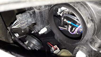

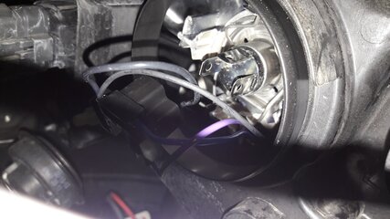

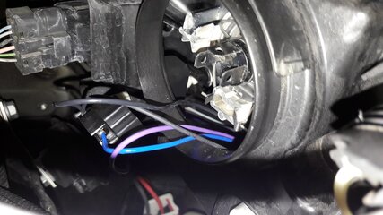

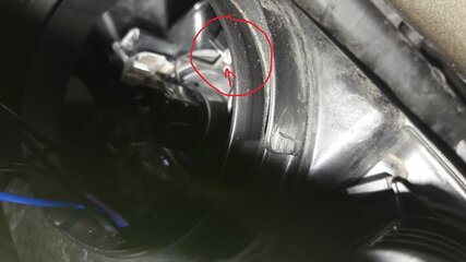

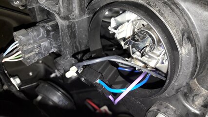

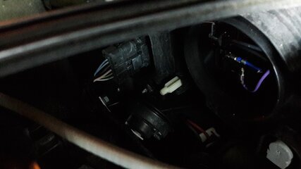

Weil es gerade aktuell ist.......
.........und diese Frage öfter mal auftaucht, habe ich im Rahmen des Frühsportprogramms, die H4 getauscht und Bildchen gemacht.
Platz war für meine Schaufeln kaum, aber irgendwie wurstelt man sich durch die Bowdenzüge.
Bitte :
