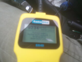

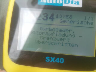

Ich habe ein MCV Bj 2016 TCE 90 und immer an der selben stelle da geht es aus einem Dorf raus ich fahr im ECO Modus 50 kmh im 4. gang aus dem Dorf raus und dann geht es einen Berg hoch und zack MKL Orange an normale Leistung kein Notlauf und immer an der selben stelle. was könnte das sein ?

Ich weiß es leider nicht. Bei mir ist der Fehler bisher nicht mehr aufgetreten.
Hallo, dann mach den ECO Modus aus und schalte mal runter. Wenn der Motor zu Untertourig läuft hat er keine Kraft.
