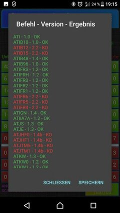

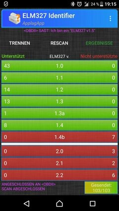

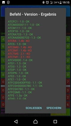

Ich hab das Interface mal getestet. Was das aussagt,sagt mir aber nichts :)

Dem Ergebnis nach sollte es funktionieren.
