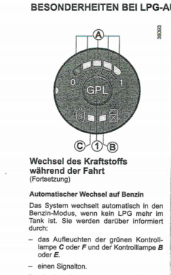

bei Erscheinen der roten Lampe
Das vermute ich, danach kann man ja immer noch 50 Kilometer oder
mehr fahren
Bei unserem gehen nach 350 Kilometer immer über 30 Liter rein.
Wenn er ganz leer ist je nach Tankstelle auch 32 und ein paar kleine.
Also so lange fahren bis er automatisch auf Benzin umspringt, sollten
dann mindestens 300 Kilometer sein, je nach Fahrprofil und dann müssen
auch mehr als 30 Liter rein gehen, ansonsten stimmt was nicht.
Ansonsten andere Tankstelle benutzen, wenn es das auch nicht ist,
dann Werkstatt
