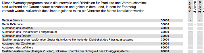

Auszug Wartungsplan Duster II TCe 100 ECO-G

In meinen Wartungsvorschriften (habe einen 3-jährigen Wartungsvertrag!) finde ich nichts von einer 2-jährigen Prüfung!
(Bei meinem Erdgas-Skoda wurde das auch erst nach 3 Jahren beim TÜV gechecked!)
Dacia müsste damit ja auch spätestens bei der B-Wartung, nach zwei
Jahren, damit um die Ecke kommen

Wenn der Neuwagen bereits nach 2 Jahren eine Prüfung der Anlage durch den TÜV benötigen würde, dann würde das dort auch verzeichnet sein. Oder meinst Du, dass Dacia alle Käufer hier im Ungewissen lässt?
Im Falle eines Personenschadens, der durch dieses Versäumnis zustande kommt, hätte Dacia bereits eine Mitschuld.
