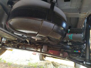

Weiss zufällig einer von euch wie gut der Korrosionsschutz Tank ab Werk ist und wie lange der hält?
Da ich gerade mit dem Händler gesprochen und er mir mehrfach sagte warum noch was drauf machen wenn bereits einer drauf ist....
Du kannst es ja selbst prüfen, ein Blick unter das Auto schafft Klarheit. Höchstwahrscheinlich ist er einfach schwarz lackiert und sonst nichts. Das ist dein Schutzlack, hält auch ne Zeit lang. Aber mit einer regelmäßig aufgebrachten Wachsschicht eben deutlich länger.
Aber ein, wenn auch vielleicht nur optisch korrodierter Gastank (der muss noch lange nicht defekt/undicht sein), findet bei vielen Prüfern keine Gnade und muss dann gewechselt werden.
Im übrigen würde ich das einfach selbst machen, gerade beim Duster kann man sich einigermaßen gut darunterlegen und die Dose Wachs schwingen. Das schöne ist doch, schaden wird es auf keinen Fall.
