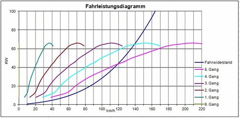

Habe mal in etwa geschätzt welchen cw-Wert der Wohnwagen mit Stirnfläche haben müsste und in meine Tabelle eingefügt. Getriebeabstufung/KW ist vom Sandero TCe 90, Gesamtgewicht angenommen mit 2,4t. Sollte in etwa so aussehen das Ganze:
(6. Gang erscheint nicht, habe ich nur drin für das Easy-R)
Im 5. Gang bei ca 3000U/min wäre auf der Ebene ohne Rücken/Gegenwind bei ca. 120km/Schluss mit Lustig, im 4. Gang ging es noch weiter auf max. 140km/h. Reicht ja aber 90km/h. Schon beim TCe 90 wird man öfters mal im 4. Gang fahren müssen, der 5. kommt schon ohne Steigung oder Gegenwind recht nahe an die Fahrwiderstandsgrenze. Geht ja, sind bei 80-90km/h eben Drehzahlen im Bereich 2800-3200U/min. Was der 75PS mit 107Nm da noch kann weiß ich mangels Drehmomentkurve nicht. Den 5. Gang wird man meiner Meinung nach aber wohl so gut wie nie brauchen wenn hinten ein WW mit Gesamtgewicht über 2 Tonnen incl. Fzg., Insassen & Gepäck dran hängt.
