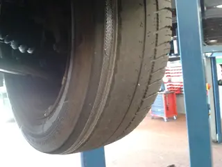

b)sowas kannst du ja mal die Klientel fragen, die eine MKL überklebt oder so lange die kreischenden Bremsen überhört bis der Kolben rausfällt, der auch schon halb weggeschliffen ist.
Oder mit solchen Reifen fahren...
Sicher, der liebe Gott hat einen sehr großen Tierpark...
Karkassen-Porno :-D
