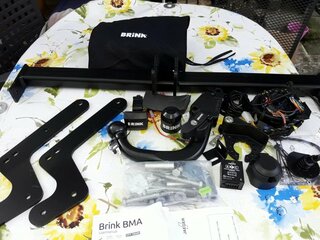

Hab mir ne Anhängerkupplung gegönnt und gestern eingebaut.
Um Schwierigkeiten mit den Rückfahrsensoren aus dem Weg zu gehen eine abnehmbare. Mit spezifischen 13-pol. E-Satz. Kupplung ist von der Firma Brink (ehem. Thule).
Der Einbau gestaltete sich nicht allzu kompliziert. Hab zwar was länger gebraucht als die angegebene Zeit von 3,5 Std. Aber man macht das ja nicht jeden Tag.
Mechanischer Einbau lt. Anleitung, bei dem E-Satz leicht von der Anleitung abgewichen. Anstatt eine 20mm Bohrung im Heckblech zur Kabeldurchführung zu bohren hab ich einen Kunststoff-Stopfen benutzt.
Zur Montage müsste ich zwar einen Ausschnitt in der Heckblende anbringen, hat Dank beiliegender Schablone aber gut geklappt.
Die Kupplung macht einen qualitativ sehr guten Eindruck und ist im Betrieb leicht zu handhaben. Zusätzlich ist die Steckdose klappbar. Und das alles incl. spez. E-Satz für 239,- Euronen mit Versand.
Falls jemand Interesse hat hier die Buchtnummer : 132129005907
Als Tip: Vor Bestellung für einen 2017er Duster gebt unbedingt das Baujahr an oder noch besser telefoniert mit dem Verkäufer da sich lt. diesem der Einbau leicht geändert hat.
