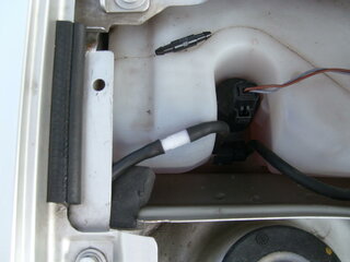

Für die Allgemeinheit und alle Forenmuffel hier nochmal ein Bild mit dem Renault Rückschlagventil aus bebas' Bildergalerie:
Renault-Teilenr. 7700826561 3,88Euro brutto

PS: Reicht es eigentlich nur am Wasserbehälter so ein Ventil zu setzen oder wäre es nicht besser auch kurz vor der Düse hinten noch ein Ventil einzubauen das nur unter Druck öffnet damit der Schlauch nicht über die Düse leerlaufen kann, besonders weil es eher ein Auslauf als ne Düse ist!​

das Renault Rückschlagventil Renault-Teilenr. 7700826561 für 3,88Euro brutto reicht,
arbeitet erstklassig!!!
