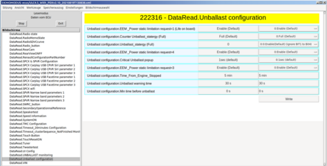

Wenn es noch keiner heraus gefunden hat, hilft nur suchen und testen: ulc451.png
...guter Tip mit der unballast configuration, danke, aber ich glaube da war ich schonmal d'rin und habe es nicht gefunden.
Ich schau nochmal.

Welche Software verwendest Du?
Unbedingt die Daten sichern, es sei denn Du möchtest einen sehr kostenpflichtigen Werkstatteinsatz riskieren.
Habe bei meinem Duster II schon einiges mit dem DDT4all dank euerer Hilfe nach meinen Wünschen einstellen können. Eigentlich bleibt mir nur noch eines offen, und zwar die Zwangsabschaltung der Bordgeräte, vor allem dem MediaNav, nach dem abschalten des Motors. Da kommt ja nach wenigen Minuten der Hinweis (in etwa so) "um die Batterie zu schonen wird ihr System nach 30 sec. ausgeschalten"
Ich würde das gerne verlängern, habe aber den Systemeintrag hierzu noch nicht gefunden.
Vielen Dank schonmal im Voraus!
Nach unendlichen Recherchen geht das mit dtt4all nicht einzustellen. Der Eintrag unter "unballast configuration" enthält keine Daten und läßt sich demzufolge auch nicht ändern.:(
Logischerweise sollte das ja dann im MN zu ändern sein, irgendwo muß es ja festgelegt werden, aber wo?
