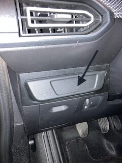

Hallo, ich möchte noch einen Taster zum öffnen eines Tores einbauen.
Hat jemand schon einmal diese Abdeckung (siehe Foto) demontiert?
Alternativ wäre auch ein Einbau in der Mittelkonsole denkbar.
Grüße aus dem Fichtelgebirge
Danke für die Information!
Schon einmal gemacht???
Einer vom AH meinte, es muss von hinten abgeschraubt werden!?
Ich möchte nichts beschäftigen.

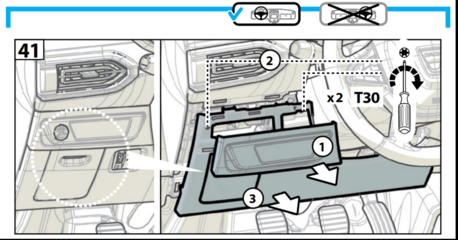

Da kommt man eigentlich von hinten aus den Sicherungsfach gut ran, es sei denn das Loch ist so schlecht von vorne zu schneiden.
Bei einem Runden sollte es auch ohne Ausbau der Blende funktionieren!
Möchte diese schon ausbauen.
Vielleicht hat dies schon mal einer vollzogen.
Danke! Dies hilft mir.
Wo finde ich diese Zeichnung?
