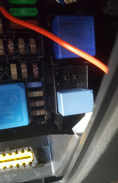

Ein paar Bilder habe ich nun auch mal gemacht:
Das Relais R4 habe ich nun herausgenommen, man sieht die Sockelkontakte. Aber welcher ist für was zuständig?

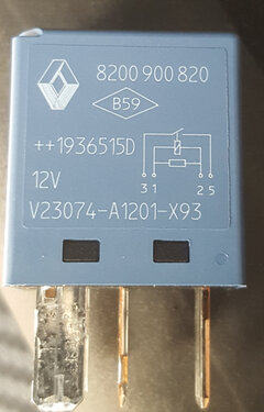

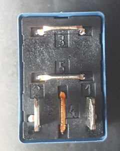

Dazu findet man auf dem Gehäuse dieses Schaltbild aufgedruckt. 1 und 2 sind für die Spule steuern. Wenn dort 12V anliegen, werden die Arbeitskontakte 3 und 5 geschlossen. Welches nun von den Kontakten die Arbeits und Spulenkontakte sind, läßt sich herleiten, wenn man die Unterseite anschaut.
Nun kann man noch mit der Prüflampe den Test machen, ob in Kontakt 3 oder 5 auch schon ein Dauerplus ansteht bei ausgeschalteter Zündung.

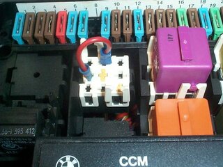

Die Brückenlösung wäre, wenn man im Sockel mit einem Stück Kabel und Steckzungen an den Enden die Kontakte 3 und 5 überbrückt. Nichts anderes macht das Relais, wenn die Spannung an der Spule anliegt.

Bezgl. Relais brücken. Man zieht also das Relais und verbindet dann zb. bei Relais R3 die Kontakte 30 und 87? Das Relais bleibt dann sozusagen draußen und wird nicht mehr verwendet, so zb hier:
Hängen denn aber am Relais R3 und R4 nicht noch andere Sicherungen, welche dann Dauerstrom bekommen, obwohl nicht gewollt? Oder sind da wirklich nur die FH dran?
Genau so.

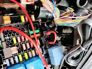

R3 rausgezogen und 30 mit 87 verbunden. Die Original 30A Sicherungen habe ich wieder eingesetzt und es funktioniert 1A. Auch der Schalter der Kindersicherung funktioniert nach wie vor.
Da mein Fensterheber Fahrerseite auch auf R3 läuft, muss nun @mawi2 zusätzlich Relais R4 brücken und testen.
Zumindest R3 scheint nur die Fensterheber und keine weiteren Funktionen zu bedienen. Mir ist beim rausziehen und einer Testfahrt nichts aufgefallen. Sollte morgen meine Batterie über Nacht leer sein, weiß ich zumindest, woran es lag :-D
