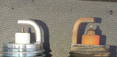

So, die originalen Zündkerzen sind jetzt drinnen.
Er hat mit den alten Bosch jetzt noch einmal 8 Liter LPG bei 100-110 auf der AB im Windschatten über 220km geschafft.
Die Bosch sind wirklich länger, die Mittelelektrode deutlich dicker.

Ich habe im TCe 100 LPG Duster 2 von Bj. 2020 einen 460'er verbaut und er läuft mit den 224015145R Zündkerzen gut. Die 224019960R 'er wären dann baugleich mit meinen Bosch Zündkerzen, siehe Bilder oben und ja er läuft dann sehr brummelig. Ich würde das direkt beanstanden.
