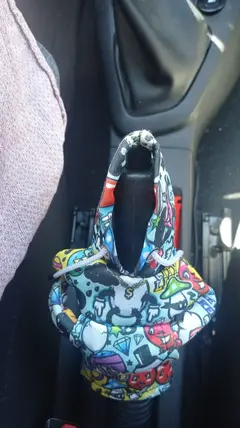

Auf Garantie Motorhaube getauscht und lackiert, Fahrertür lackiert, und ich glaube die waren an der Handbremseinstellung weil die jetzt auf dem zweiten Zahn greift statt auf dem vierten. Den Hoodie haben sie auch vom Hebel genommen. Laut GPS stand der Wagen aber tagelang nur herum.
