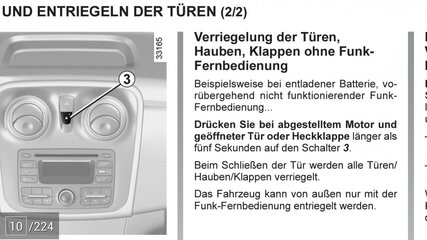

Steht vorne beschrieben wie… (vorher Schalter an der Mittelkonsole betätigen).

Das ist die Lösung
Vielen Dank meester 001 !! :) das ist die richtige Lösung meines Problems.(Beitrag vom 30.3.15)
Die nach diesem Prinzip verschlossenen Türen + Heckklappe sind zu. Super ist die Fahrertür lässt sich manuell aufschließen ( batterielos) und man kann den Rumänen Rolls Royce :wub: starten.
Habe in keiner Betriebsanleitung zu diesem Problem was gefunden.
Vielen Dank !!!!!!!!1
