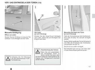

man kann die türen auch manuell verriegeln, ganz ohne fahrzeugbatterie.
steht in der bedienunganleitung

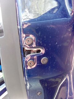

Würde das was in der Bedienungsanleitung steht auch praktisch umgesetzt werden können, wäre das noch viel interessanter... - bei mir gibt es diese Schraube leider nicht.
Hätte jmd. praktische Idee was man im Falle eines Blackout's machen würde um wirklich alle Türen zu schließen (ohne fremde Energiequelle) > mir fallen nur Zurrgurte ein und dann raus durch den Kofferraum...
