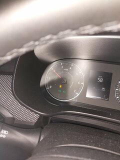

Was is das denn für ein gelbes Zeichen mit... welche Bedeutung hat es?
Das ist bei seit heute mittag an.

Aufforderungslampe: Das schwarze Rechteck mittig unterhalb der vorderen Stoßstange immer frei von Schlamm, Staubschmutz und Schneematsch halten. Dort sitzt das Antikollissionsradar des Notbremsassistenten. Selbstredend gilt das auch für die ganzen Park- und Totwinkelwarnsensoren. Und so nebenbei die Kameralinse auch nicht vergessen. Gute Fahrt.
Aufforderungslampe: Das schwarze Rechteck mittig unterhalb der vorderen Stoßstange immer frei von Schlamm, Staubschmutz und Schneematsch halten. Dort sitzt das Antikollissionsradar. Selbstredend gilt das auch für die ganzen Park- und Totwinkelwarnsensoren. Und so nebenbei die Kameralinse auch nicht vergessen. Gute Fahrt.
Da war natürlich Schnee drauf. Bzw jetzt Eis. Habe das abgemacht aber Aus geht die Lampe trotzdem (noch?) Nicht?!?!

Hallo, du hast vermutlich Schnee auf dem Radar für den Notbremsassistent
Ist das dieses Rechteck unterm Nummernschild?
Nach denn Motor aus und wieder an dann müsste es verschwinden
Ja das schwarze glatte Rechteck
No..Han ich gemacht...
