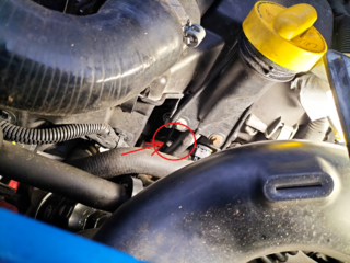

Bei der Arbeit ist mir ein "abgegangener" Schlauch, der unterm Motor endet aufgefallen.
Er kommt unterhalb der Ölstandeinrichtung in ein Loch.....wer weiß was Der macht?
Ah, OK.
Schaut aus wie ein Schlauch zu einer Entlüftung.
