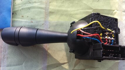

Hi zusammen,
ich habe just - auch gemäß der Tipps und Fotos - den Lenkstockhebel ausgebaut. Wg. defekter Hupe. Und in der Tat - das gelbe Kabel ist ab. Doch wie bekomme ich nun den Lenkstockhebel weiter auseinandergebaut um an die Lötstelle ranzukommen?
Siehe Foto. Will ja auch nichts kaputtbrechen und so erschließt sich mir das als handwerklich begabter LAIE nicht. kann jemand helfen?

Vom Hersteller ist vorgesehen, dass du einen neuen Hebel kaufen musst. Nur wenn das Kabel an der anderen Stelle reißt, lässt es sich löten

Schau einfach mal, ob das Ganze zum Zerlegen geht. Bei unserem Sandero war es schon 2x ab.
Beim zweiten mal war es mit der Achse des Lichtschalters bündig abgerissen. Löten ist dann ungünstig, weil das Plastik sofort mit dem Lötkolben verpappt. Ich hatte die Stelle erst mit einer Minitool freigelegt, anschließend konnte man auf den Kabelstummel Lot aufbringen, hat dann gut funktioniert.
Der Lenkstockhebel ist diesbezüglich eine Fehlkonstruktion.

Ich würde auch das versuchen, was @datalost vorgeschlagen hat. Mit einem Dremel das Gehäuse auf schleifen und dann versuchen das Kabel(gelb) wieder an zulöten. Ich weiß nicht, ob (gelb) die Hupe oder der Blinker ist. Es wurde schon öfter berichtet, dass dieser Hebel kaputt geht. Meiner ist auch hin, weil beim links blinken bei mir das Abblendlicht ausgeht :hammer:

Hi Leute, ich wünschte ich hätte das Teil nicht auseinandergenommen. Allein das Löten war schwer. Hatte immer ein wenig das Plastik dabei angeschmort. Insgesamt hatte ich das Teil so ca. 20 mal auseinander und wieder eingebaut. Dachte zwischenzeitlich schon, dass irgendwann einmal etwas abbrechen würde. Und ich hatte - da das Teil ja im Inneren drei Dimensionen offenbart - zwischenzeitlich alles an Funktionen, die ich nicht haben wollte. Aber, was soll ich sagen, das Teil ist nun wieder drin und es funktioniert auch alles wieder. Sogar die Hupe. Unter dem Aufwand-Nutzen-Aspekt würde ich das allerding´s NIE wieder machen. Puh!
